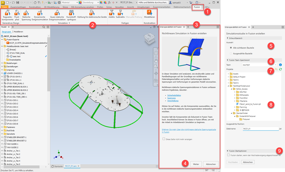

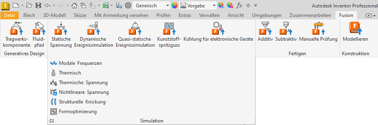

  1. Wenn das Modell fertig ist und den entsprechenden Modellzustand aufweist, klicken Sie in der Bauteil- oder Baugruppenumgebung auf die Registerkarte Fusion. Die verfügbaren Werkzeuge werden je nach Dokumenttyp aktiviert.
  2. Klicken Sie in der Multifunktionsleiste auf die Studie oder den Prozess, die bzw. den Sie zum Abrufen der Konstruktion verwenden möchten.
    Anmerkung: Inventor unterstützt die Vorauswahl von Körpern für diesen Prozess. Ändern Sie die Auswahlpriorität in Bauteil, und wählen Sie dann Bauteile aus.
  3. Die Gruppe Interoperabilität mit Fusion zeigt eine Einführungsseite an. Auf der Seite wird der Zweck des ausgewählten Befehls erläutert. Sie finden hier auch Links zu Beispielen und Lerninhalten. Sie können die Seite auch deaktivieren und direkt zur Detailseite wechseln.
  4. Klicken Sie auf Weiter, um zur nächsten Gruppe zu wechseln, in der Sie eine Auswahl treffen und den zu verwendenden Fusion-Web-Client angeben können.
  5. Geben Sie für Baugruppenmodelle in der Gruppe Interoperabilität mit Fusion unter Entwurfsbereich an, ob Sie Folgendes verwenden:
    • Alle sichtbaren Bauteile - Dies ist ein guter Zeitpunkt, um einen vorbereiteten Modellzustand zu verwenden. Wenn die Anzahl der Exemplare 500 überschreitet, werden Sie aufgefordert, einige Bauteile zu entfernen, um die an Fusion gesendete Datenmenge zu reduzieren. Zusätzlich zu den sichtbaren Bauteilen tragen die folgenden Elemente zur Anzahl der Exemplare bei:
      • Nicht sichtbare Teile - durch Ausblenden werden Teile nicht aus der Anzahl entfernt. Teile müssen unterdrückt werden, damit sie nicht gezählt werden.
      • Referenzbauteile
      • Deaktivierte Bauteile
      • Aktiver Modellzustand
      • iAssembly enthält nur das aktuelle Exemplar
    • Ausgewählte Bauteile - Aktiviert eine Auswahl, damit Sie die Bauteile auswählen können, die Sie verwenden möchten.
      Anmerkung: Wenn Sie einen Modellzustand definiert haben, müssen Sie möglicherweise Bauteile nicht einzeln auswählen.
      Anmerkung: Wenn Komponenten vorausgewählt sind, wenn ein Befehl aktiviert ist, werden die ausgewählten Bauteile eingeschlossen. Sie können weitere Bauteile auswählen. Die Auswahl kann jederzeit vor dem Klicken auf Hochladen erfolgen.
  6. Wählen Sie den Fusion-Web-Client-Speicherort für die hochgeladenen Inventor-Daten aus. Der ausgewählte Speicherort wird unterhalb der Projektliste angezeigt.
  7. Wählen Sie in der Baumstrukturansicht Projekte den Projektordner aus, in dem die Daten gespeichert werden sollen.
    • Sie können neue Ordner zum Fusion-Web-Client hinzufügen. Klicken Sie auf , und benennen Sie den Ordner.
    • Wenn sich die Projektdaten oder die Ordnerstruktur geändert haben, klicken Sie auf die Schaltfläche Aktualisieren , um die angezeigten Informationen zu aktualisieren.
    Anmerkung: Wenn Sie der Projekteigentümer sind, können Sie Teamkollegen die Berechtigung auf Ordnerbasis erteilen, den Inhalt beliebiger Ordner anzuzeigen oder zu bearbeiten. Weitere Informationen zum Verwalten des Fusion-Projektzugriffs finden Sie unter Verwalten von Personen in Projekten.
  8. Geben Sie den Dateinamen an, oder übernehmen Sie den Vorgabenamen, d. h., den Namen des aktiven Modells. Wenn bereits ein Name verwendet wird, wird dem angegebenen Dateinamen eine Indexnummer angehängt.
  9. Wählen Sie optional Fusion-Startoptionen aus. Diese Optionen werden aktiviert, nachdem die Daten in den Fusion-Web-Client hochgeladen wurden. Sie haben folgende Möglichkeiten:
    • Klicken Sie auf Details im Web anzeigen, um die Daten im Fusion-Web-Client zu öffnen.
    • Klicken Sie auf In Fusion öffnen, um die Arbeit an den Daten im entsprechenden Arbeitsbereich fortzusetzen. In Fusion können Sie die Gruppe Lernen (rechte Gruppe) anzeigen, um Anweisungen für die Schritte durch die Studie oder den Prozess bereitzustellen.
  10. Klicken Sie auf Hochladen, um die Daten an den Fusion-Web-Client zu senden. Sie werden aufgefordert, die Inventor-Datei zu speichern. Nach dem Speichern wird ein Fusion-Ordner zum Inventor-Browser hinzugefügt, und ein Knoten, der mit den Daten verknüpft ist, wird im Ordner instanziiert.
    Anmerkung: Der Zugriff auf Fusion-Browser-Knoten ist während der Direktbearbeitung deaktiviert. Öffnen Sie das Modell, das den Ordner als obersten Knoten enthält, um die Fusion-Daten zu aktualisieren.
    • Wenn während des Hochladens ein Fehler auftritt, wird in der Gruppe Interoperabilität mit Fusion eine Meldung angezeigt, der Hochladevorgang wird angehalten, und in Bearbeitung befindliche Modelle werden gelöscht.
      Anmerkung: Fehler im Zusammenhang mit dem Hochladen können durch folgende Ursachen verursacht werden: 1) Nicht aufgelöste Dateien in der Baugruppe; 2) Entfernte oder umbenannte Baugruppen- oder Referenzdateien; 3) Schreibschutz für Baugruppen oder Ordner.

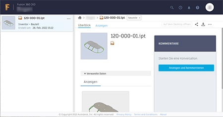

    Die Inventor-IPT-Datei wird im Fusion-Web-Client angezeigt. Beim Öffnen in Fusion wird eine zugehörige F3D-Datei generiert.
  11. Wenn Sie nicht die Startoption In Fusion öffnen gewählt haben, haben Sie noch eine zweite Möglichkeit, diese Auswahl zu treffen. Klicken Sie auf In Fusion öffnen, um den Datensatz im zugehörigen Arbeitsbereich zu öffnen.
  12. Wenn Sie auf Abbrechen klicken, wird der Upload angehalten, in Bearbeitung befindliche Fusion-Web-Client-Objekte werden gelöscht und die abgeleitete Inventor-Bauteildatei bzw. der Fusion-Browser-Knoten werden gelöscht. Der Inventor-Befehl bleibt aktiv.
    Anmerkung: Wenn Sie einen weiteren Befehl starten, während ein Fusion-Befehl aktiv ist, wird der Fusion-Befehl abgebrochen.
  13. Klicken Sie auf Schließen, um den Vorgang zu beenden.

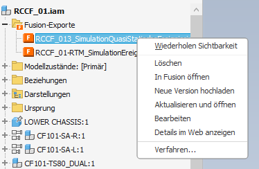

Aktualisierungen und Aktionen
Wenn sich das Inventor-Modell später ändert, können Sie das verknüpfte Modell aktualisieren und alle Studien mit den aktualisierten Daten erneut ausführen. Um die in einem Fusion-Export-Datensatz enthaltenen Komponenten anzuzeigen, wählen Sie den Knoten im Ordner aus. Die Komponenten werden im Browser und im Ansichtsbereich hervorgehoben.
Über das Kontextmenü im Browser-Knoten können folgende Schritte ausgeführt werden:
  • Löschen Sie den Knoten, und lösen Sie alle Verbindungen oder Verknüpfungen mit der Fusion-Version der Daten.
  • In Fusion öffnen: öffnet das Fusion-Modell in dem Arbeitsbereich, der mit dem Befehl verknüpft ist, mit dem der Knoten erstellt wurde. Wenn das Modell seit dem Senden an Fusion geändert wurde, werden Sie benachrichtigt, dass das Inventor-Modell und der Fusion-Export nicht mehr synchronisiert sind. Sie haben die Möglichkeit, das Fusion-Modell zu aktualisieren, bevor Sie es öffnen.
  • Neue Version hochladen: Erstellt eine neue Version der Inventor IPT-Datei unter Verwendung der aktuellen Modellansicht und des aktuellen Modellzustands. Öffnen Sie das aktualisierte Modell in Fusion, um eine neue F3D-Datei zu erstellen. Studien werden nicht automatisch erneut ausgeführt. Wird nur aktiviert, wenn Änderungen am Modell vorgenommen wurden.
  • Aktualisieren und öffnen: Aktualisiert das ausgewählte Fusion-Modell und öffnet es im entsprechenden Fusion-Arbeitsbereich. Wird nur aktiviert, wenn Änderungen am Modell vorgenommen wurden.
  • Bearbeiten: Siehe unten.
  • Details im Web anzeigen: Öffnet den Fusion-Web-Client mit den Fusion-Daten im Fokus.
