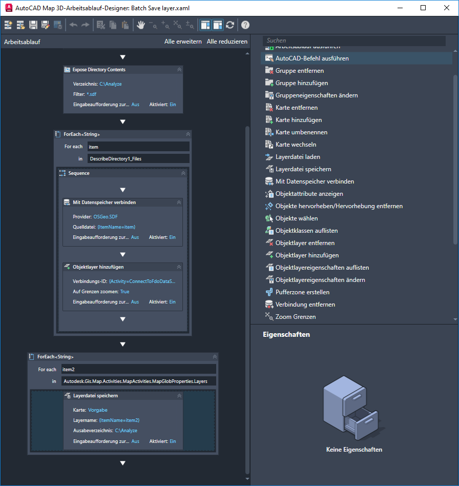

Mit dem Arbeitsablauf-Designer können Sie die Reihenfolge und die Parameter der Arbeitsschritte im Arbeitsablauf erstellen bzw. ändern.

- Speichern von .layer-Dateien per Batch: Erstellt eine Verbindung mit SDF-Dateien in einem angegebenen Verzeichnis und fügt sie dem AutoCAD Map 3D-Toolset hinzu. Speichern Sie die resultierenden Darstellungsverwaltungs-Layer als .layer-Datei.
