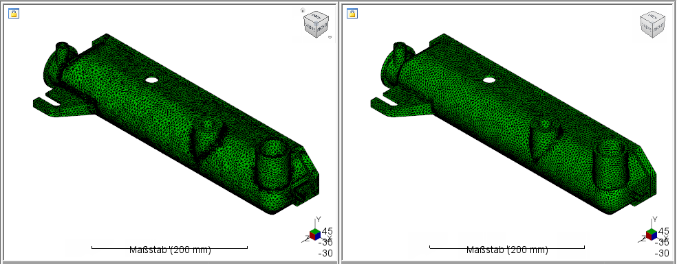

Nachdem wir das Strukturmodell mit Inventor Nastran eingerichtet haben, können wir nun mithilfe von Advanced Material Exchange das Moldflow-Modell mit dem Strukturmodell verpaaren.
  1. Während Advanced Material Exchange geöffnet ist, klicken Sie auf (Starten & Lernen > Informationen zum Paaren > Komponentenabgleich).
  2. Wenn das Dialogfeld Komponentenabgleich angezeigt wird, suchen Sie nach der Datei radiatortank.sdy. Nach Auswahl der Datei wird eine Vorschau des Tanks angezeigt, in der Sie überprüfen können, ob das richtige Teil ausgewählt wurde. Klicken Sie auf Weiter.
  3. Suchen Sie die Datei radiatortank.nas. Klicken Sie auf OK.
