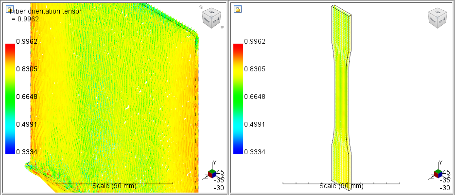

Sie sind nun soweit, die Faserausrichtungen dem Berechnungsmodell zuzuordnen.
Klicken Sie auf
Start
Zuordnung
Ergebnisse zuordnen
Drehen Sie das Modell nach Bedarf, um die zugeordneten Ergebnisse zu überprüfen.
