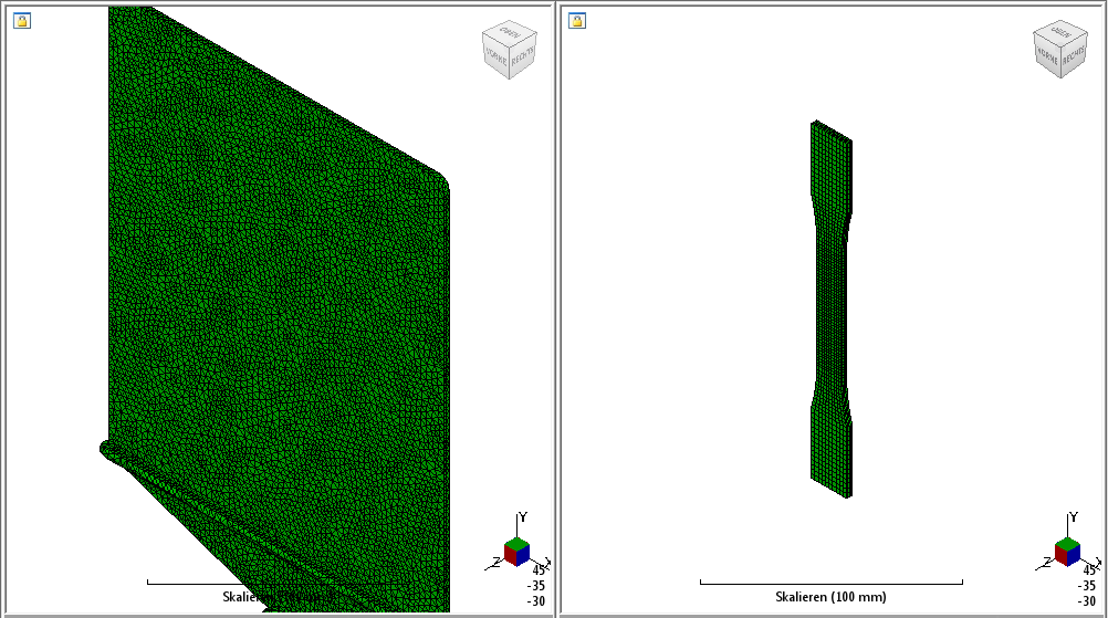

Dieses Lernprogramm führt Sie durch die Analyse eines ASTM-Prüfstückabschnitts, der aus einer spritzgegossenen Platte hergestellt wurde (ASTM ist die amerikanische Materialprüfungsanstalt American Society for Testing and Materials). Es wird eine Spritzgusssimulation mit Moldflow durchgeführt und das Prüfstück wird mit Inventor Nastran erstellt. Advanced Material Exchange wird verwendet, um die Faserausrichtungen dem Strukturmodell zuzuordnen und das nichtlineare Materialverhalten zu charakterisieren. Abschließend wird eine Strukturanalyse durchgeführt und die Ergebnisse werden in Inventor Nastran ausgewertet.
Dieses Lernprogramm basiert auf ASTM D638-10 für Zugtests von Kunststoffmaterialien. Das wichtigste Ziel dieses Lernprogramms besteht darin zu zeigen, dass die von Advanced Material Exchange verwendeten Materialmodelle die experimentelle Spannungs-Dehnungs-Reaktion genau reproduzieren können. Weiterhin werden einige der wichtigsten Lösungsvariablen untersucht, die von Advanced Material Exchange erzeugt werden und dabei helfen können, die strukturelle Lebensdauer des Formteils zu bewerten.
