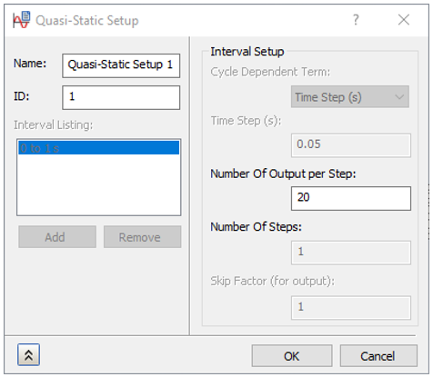

  1. Klicken Sie in der Baugruppenstruktur unter Subcase 1 mit der rechten Maustaste auf Einrichtung: quasi-statisch 1 > Bearbeiten und legen Sie die folgenden Werte fest:
    • Anzahl der Zeitschritte: 20
  2. Klicken Sie auf OK, um das Dialogfeld zu schließen.

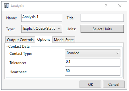

  3. Klicken Sie oben in der Baugruppenstruktur mit der rechten Maustaste auf Analyse 1 > Bearbeiten.
  4. Klicken Sie im Dialogfeld Analyse auf die Registerkarte Optionen und prüfen Sie unter Expliziter quasi-statischer Schritt, dass der Wert für den Takt 50 ist.
  5. Klicken Sie auf OK, um das Dialogfeld zu schließen.
