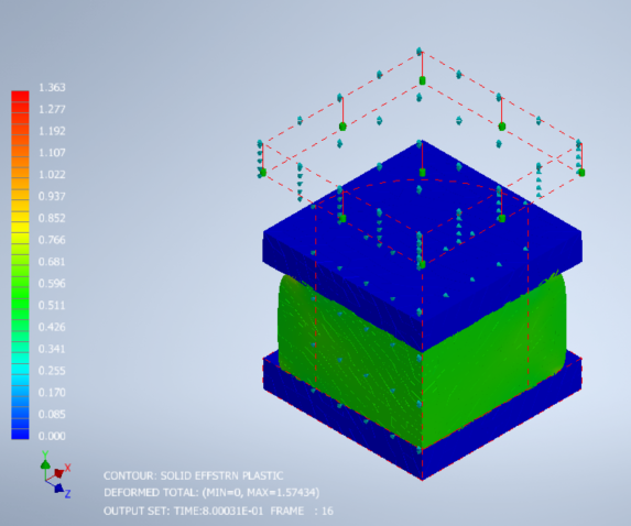

Lernprogramm A8: Explizite quasi-statische Analyse eines Kupferrohlings
In diesem Lernprogramm wird eine explizite quasi-statische Analyse eines Kupferrohlings untersucht, der einer rampenförmigen Last unterliegt. Sie erstellen Kontaktflächen, vernetzen das Modell mithilfe von Tetraederelementen, führen die Analyse mit dem Autodesk Explicit-Solver aus und überprüfen schließlich die Ergebnisse in Inventor Nastran.
Für diese Analyse werden die Einheiten Millimeter, Newton und Sekunden verwendet.
