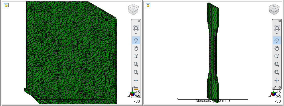

Nach der Durchführung der Moldflow-Simulation und der Einrichtung einer ersten Nastran-Eingabedatei können Sie die Modelle mit Advanced Material Exchange paaren.
  1. Während Advanced Material Exchange geöffnet ist, klicken Sie auf (Starten & Lernen > Informationen zum Paaren > Komponentenabgleich).
  2. Wenn das Dialogfeld Komponentenabgleich angezeigt wird, suchen Sie nach der Datei plaque.sdy. Nach Auswahl der Datei wird eine Vorschau der Platte angezeigt, in der Sie überprüfen können, ob das richtige Teil ausgewählt wurde. Klicken Sie auf Weiter.
  3. Suchen Sie die Datei coupon.nas. Klicken Sie auf OK.
