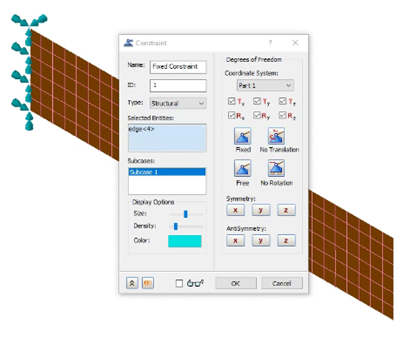

Lernprogramm A6: Definieren der Abhängigkeit
Der Balken wird an einem Ende fixiert, um einen Auslegerbalken darzustellen.
  1. Klicken Sie in der Teilestruktur unter Subcase 1 mit der rechten Maustaste auf Abhängigkeiten > Neu.
  2. Ändern Sie im Dialogfeld Abhängigkeit den Namen in Feste Abhängigkeit.
  3. Wählen Sie die hintere Kante des Balkens wie dargestellt aus und stellen Sie sicher, dass Subcase 1 unter Subcases ausgewählt ist.
  4. Behalten Sie die vorgegebenen Abhängigkeitseinstellungen bei und klicken Sie auf OK, um die Abhängigkeit zu erstellen.
