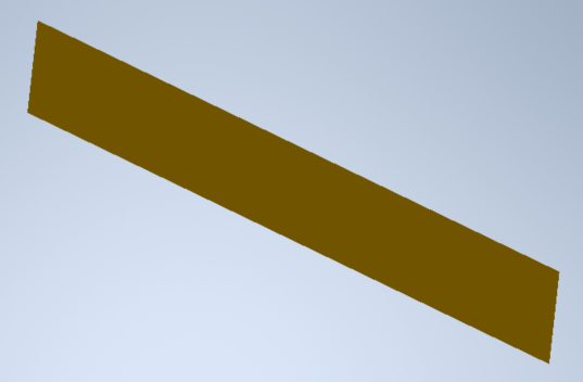

Ziel dieser Analyse ist es, Sie in die Erstellung einer expliziten Dynamikanalyse für einen einfachen Balken mit einer Pulslast einzuführen. Obwohl der Balken ein Volumenkörper ist, wird er als Finites-Element-Modell mit dünner Schale idealisiert, das an der Basis fixiert und an der Spitze belastet wird.
Für diese Analyse werden die Einheiten Zoll, Pfund und Sekunden (in-lb-s) verwendet.
