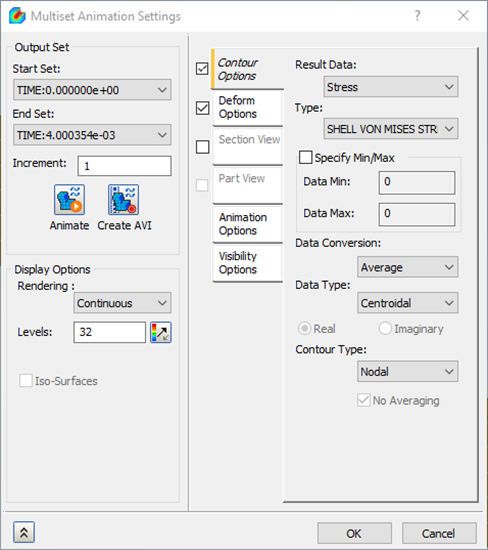

  1. Klicken Sie mit der rechten Maustaste auf Ergebnisse > Multiset-Animationseinstellungen.
  2. Wählen Sie Startsatz als ZEIT:0,000000e+00 und Endsatz als einen der höheren Werte aus, z. B. ZEIT:4,000812e-03.
  3. Stellen Sie auf der Registerkarte Konturoptionen die Ergebnisdaten auf Spannung und den Typ auf SCHALE, VON-MISES-SPANNUNG ein.
  4. Klicken Sie auf die Schaltfläche "Animation", um die Multiset-Animation anzuzeigen. Um die Animation anzuhalten, klicken Sie erneut auf „Animieren“.
