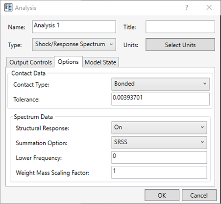

  7. Beachten Sie, dass die Registerkarte Optionen einen Abschnitt namens Spektrumdaten enthält, der spezielle Optionen für diese Art der Analyse zur Verfügung stellt. Legen Sie diese Optionen wie in der folgenden Abbildung gezeigt fest:
