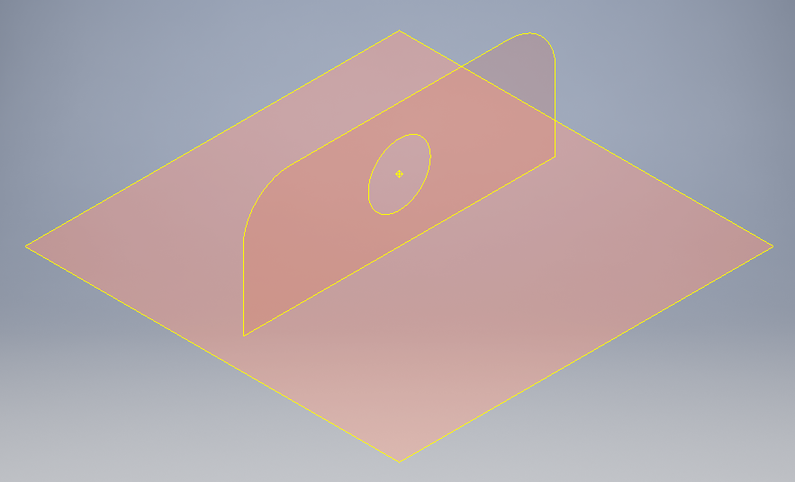

Diese Übungslektion veranschaulicht die Antwortspektrum-Analyse mithilfe eines Schalenmodells.
  1. Ziel dieser Analyse ist die Bestimmung der maximalen Verschiebung des Schalenkörpers an den Ecken der rechteckigen Platte.
  2. Das Schalenmodell besteht aus Aluminium.
  3. Für diese Analyse werden die Einheiten Zoll, Pfund und Sekunden (in-lb-s) verwendet.
