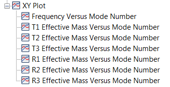

    • Am unteren Rand der Bauteilstruktur befinden sich sieben XY-Darstellungen:

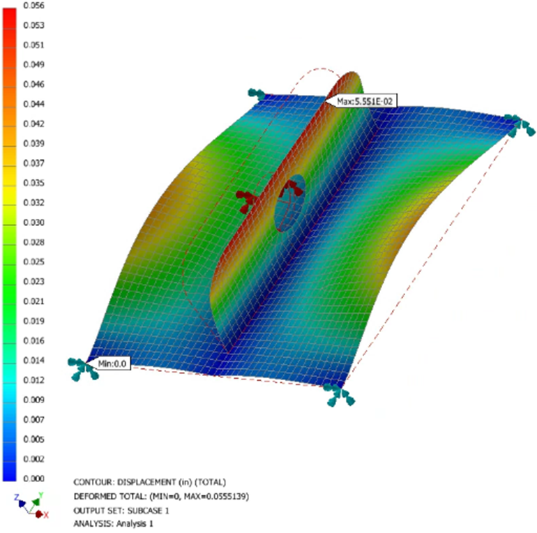

  3. Doppelklicken Sie in der Teilestruktur unter Ergebnisse auf Verschiebung, um eine Kontur der gesamten Verschiebung auf der verformten Geometrie zu sehen.
    Beachten Sie, dass die Punkte der minimalen und maximalen Verschiebung deutlich beschriftet sind.
