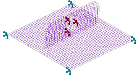

Definieren eines Verbinders
  1. Klicken Sie in der Modellstruktur mit der rechten Maustaste auf Verbinder > Neu.
  2. Legen Sie den Typ auf Steifer Körper fest. Stellen Sie auf der rechten Seite des Dialogfelds sicher, dass Punkt auswählen ausgewählt ist.
  3. Wenn das Feld Abhängige Elemente nicht aktiv ist (blau), klicken Sie darauf, um es zu aktivieren, und wählen Sie dann den Kreis, der die Kante der Bohrung formt.
  4. Aktivieren Sie das Feld Unabhängiger Scheitelpunkt/Punkt, indem Sie darauf klicken, und klicken Sie dann auf den Mittelpunkt des Kreises.
  5. Klicken Sie auf OK.

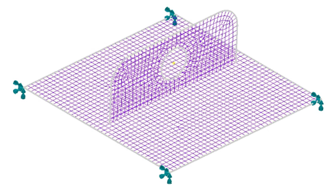

Anwenden von Abhängigkeiten und Dämpfung
  1. Klicken Sie in der Bauteilstruktur mit der rechten Maustaste auf Abhängigkeiten unter Subcase 1 und wählen Sie Neu.
  2. Benennen Sie die Abhängigkeit in Ecke fest um und wählen Sie die vier Ecken, wie in der Abbildung gezeigt.
  3. Ändern Sie den Typ in Strukturell und stellen Sie sicher, dass Subcase 1 in der Liste ausgewählt ist.
  4. Akzeptieren Sie die Vorgabeeinstellungen und klicken Sie auf OK, um die Abhängigkeit zu definieren.
    Vorgabemäßig ist die Abhängigkeit auf Fest eingestellt. d. h. die Abhängigkeit gilt für alle sechs Freiheitsgrade der Knoten auf der ausgewählten Oberfläche.
  5. Klicken Sie wieder in der Bauteilstruktur mit der rechten Maustaste auf Abhängigkeiten unter Subcase 1 und wählen Sie Neu.
  6. Benennen Sie die Abhängigkeit in RSA Abhängigkeit um.
  7. Wählen Sie auf dem Bauteil den Arbeitspunkt am Mittelpunkt der Bohrung aus, legen Sie anschließend im Dialogfeld Abhängigkeit den Typ auf Antwortspektrum fest und beschränken Sie ihn nur in der Tx-Richtung, indem Sie die anderen Richtungen freigeben. Klicken Sie auf OK, um die Abhängigkeit festzulegen.
  8. Doppelklicken Sie in der Bauteilstruktur unter Subcases auf Dämpfung 1, um das Dialogfeld Dämpfung zu öffnen.
  9. Stellen Sie sicher, dass Modale Dämpfung aktiviert, Typ auf Konstant und Definition der Dämpfung auf Kritischer Prozentwert festgelegt ist.
  10. Geben Sie 2 als Dämpfungswert (% ) ein und klicken Sie dann auf OK.

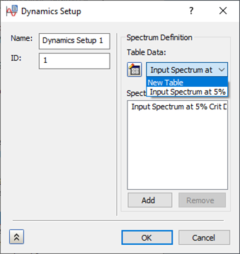

Definieren der Dynamikeinrichtung
  1. Doppelklicken Sie in der Bauteilstruktur auf Dynamikeinrichtung 1.
  2. Klicken Sie im Dialogfeld Dynamikeinrichtung auf das Symbol Neue Tabelle definieren , um das Dialogfeld Tabellendaten zu öffnen.
  3. Ändern Sie den Namen in Eingabespektrum bei 5 % kritischer Dämpfung, geben Sie 5 für Dämpfungswert (%) ein und wählen Sie auf der rechten Seite für Typ Antwortspektrum – Beschleunigung im Vergleich zur Frequenz.
  4. Kopieren Sie alle Datenzeilen aus der folgenden Tabelle, ohne die obere Zeile mit den Wörtern Frequenz und Beschleunigung. Fügen Sie die Daten in das Feld auf der rechten Seite des Dialogfelds Tabellendaten ein.

  5. Klicken Sie im Dialogfeld Tabellendaten auf OK und anschließend im Dialogfeld Dynamikeinrichtung auf Hinzufügen.
    Der Name der neuen Tabelle sollte in der Spektrumkurvenliste angezeigt werden. Wir fügen zwei weitere Tabellen mit verschiedenen kritischen Dämpfungswerten hinzu.
  6. Wählen Sie im Dialogfeld Dynamikeinrichtung in der Dropdownliste Tabellendaten Neu.
  7. Klicken Sie auf Neue Tabelle definieren .
  8. Geben Sie im Dialogfeld Tabellendaten im Feld Name Eingabespektrum bei 2 % kritischer Dämpfung ein und geben Sie 2 für Dämpfungswert (%) ein.
  9. Wählen Sie für den Typ der Tabelle Antwortspektrum – Beschleunigung im Vergleich zu Frequenz, kopieren Sie dann die Daten aus der untenstehenden Tabelle und fügen Sie sie ein.

  15. Klicken Sie im Dialogfeld Tabellendaten auf OK und anschließend im Dialogfeld Dynamikeinrichtung auf Hinzufügen.
  16. Klicken Sie im Dialogfeld Dynamikeinrichtung auf OK.
