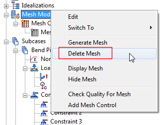

Netz löschen
Der Befehl Netz löschen befindet sich im Kontextmenü, das angezeigt wird, wenn Sie mit der rechten Maustaste im Browser (Modellstruktur) auf die Überschrift Netzmodell klicken. Er löscht das Netz für alle Bauteile für die aktuelle Analyse.
Das Programm fordert Sie auf, zu verifizieren, dass Sie das Netz löschen möchten. Wenn die Analyse bereits ausgeführt wurde (und Ergebnisse vorhanden sind), sehen Sie zusätzlich eine Warnung.
Die aktuellen Ergebnisse sind abhängig vom Netz. Durch Löschen dieses Netzes werden auch die Ergebnisse gelöscht.
Diese Warnung bietet Ihnen eine zweite Chance, den Löschvorgang abzubrechen.
