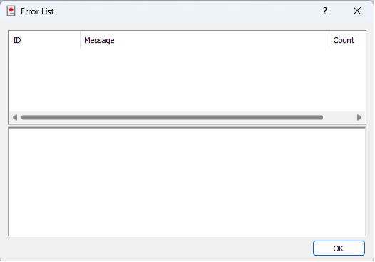

Das folgende Dialogfeld wird angezeigt:

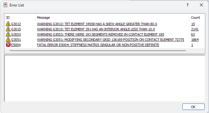

Nach Abschluss der Analyse kann das Dialogfeld Fehlerliste über das Dialogfeld Lösung fertig stellen geöffnet werden, indem Sie auf Warnungen anzeigen oder Fehler anzeigen klicken. Dies kann unabhängig davon erfolgen, ob die Analyse mit oder ohne Fehler und Warnungen gelöst wird. Dadurch wird eine Liste der Warnungen und Fehler angezeigt, die während der Lösung aufgetreten sind. Wenn Sie auf diese Warnungen und Fehler klicken, können Sie im unteren Abschnitt weitere Informationen zum Problem aufrufen. Außerdem erhalten Sie Hinweise zur Behebung einiger dieser Probleme.

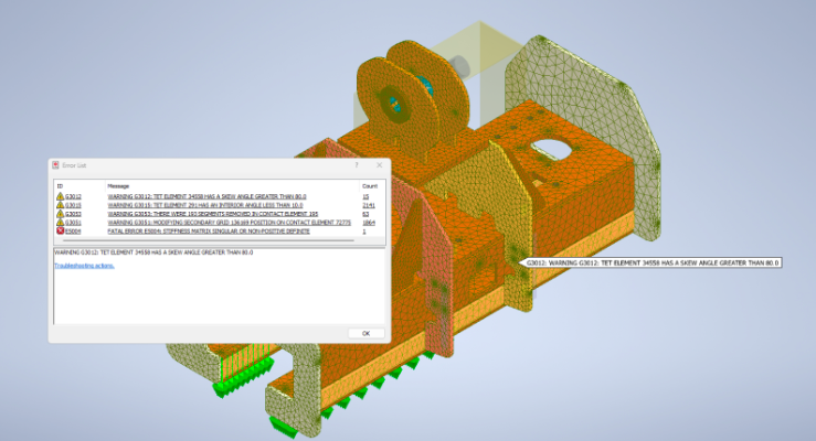

Warnungen, die sich auf das CAD- oder FEM-Objekt des Modells beziehen, werden im Ansichtsbereich mit einer QuickInfo hervorgehoben. Durch Doppelklicken auf die Fehler oder Warnungen wird eine Online-Hilfeseite geöffnet.
Sie können auch auf den Link Maßnahmen zur Fehlerbehebung im unteren Abschnitt klicken, um auf die Online-Hilfe zuzugreifen.
