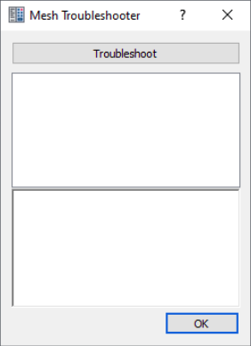

Sie kann auch direkt über das Warndialogfeld Vernetzung fehlgeschlagen geöffnet werden, indem Sie auf die Schaltfläche Fehlerbehebung klicken.
Das folgende Dialogfeld wird angezeigt:

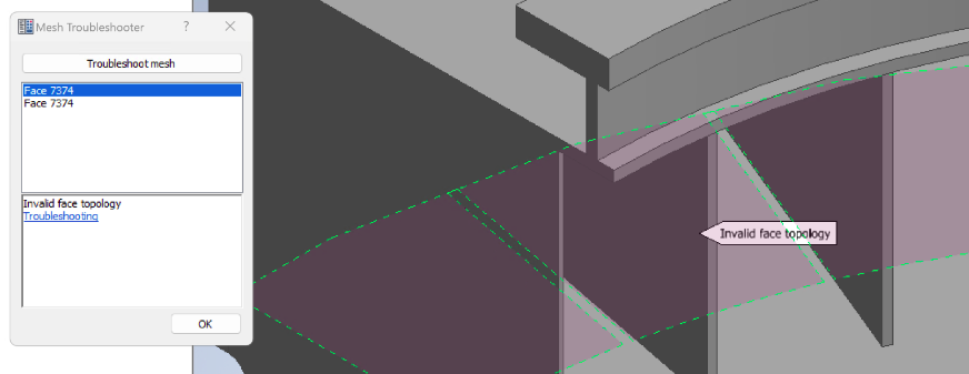

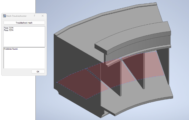

Um die Fehlerbehebung für Netze zu aktivieren, klicken Sie auf die Schaltfläche Netzfehler beheben im oberen Teil des Dialogfelds. Es gibt zwei Ausgabebereiche im Dialogfeld. Im oberen Bereich werden die Elemente hervorgehoben, bei denen die Vernetzung fehlgeschlagen ist. Der untere Abschnitt enthält die Gründe für den Netzfehler für das im oberen Abschnitt ausgewählte Objekt.
Durch Ausführen der Fehlerbehebung für Netze erhalten Sie Einblicke in potenzielle Probleme mit dem CAD-Modell aus Netzerstellungssicht. Wenn Sie im oberen Abschnitt Objekte auswählen, wird das entsprechende Objekt im Ansichtsbereich hervorgehoben. Außerdem wird eine QuickInfo mit weiteren Informationen angezeigt.
