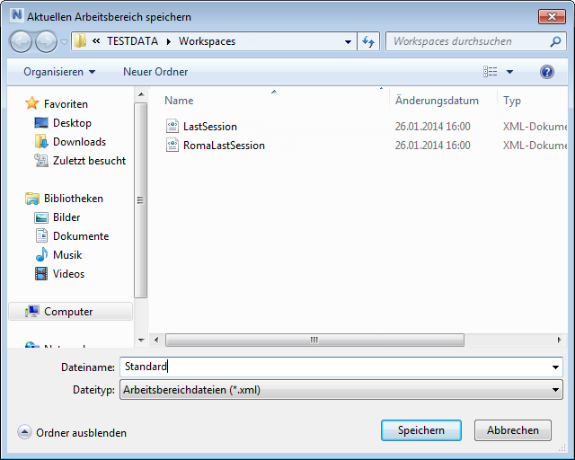

So speichern Sie das aktuelle Layout in einem neuen Arbeitsbereich
  1. Legen Sie das gewünschte Entwurfsüberprüfungs-Layout fest. Sie können beispielsweise die Fenster Eigenschaften und Gespeicherte Ansichtspunkte in einer Gruppe zusammenfassen.
  2. Klicken Sie auf Registerkarte Ansicht > Gruppe Arbeitsbereich > Arbeitsbereich speichern.
  3. Geben Sie im Dialogfeld Aktuellen Arbeitsbereich speichern einen Namen für den neuen Arbeitsbereich ein. Sie können auch den Namen eines vorhandenen Arbeitsbereichs auswählen, um ihn mit der geänderten Konfiguration zu überschreiben.
  4. Klicken Sie auf Speichern.
