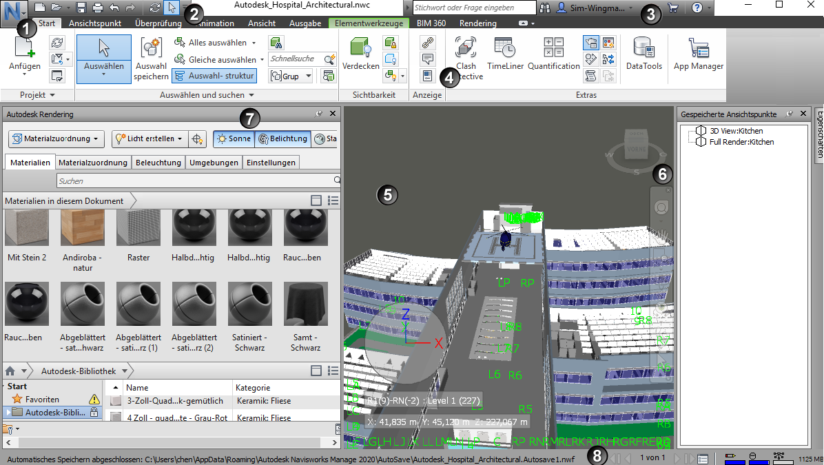

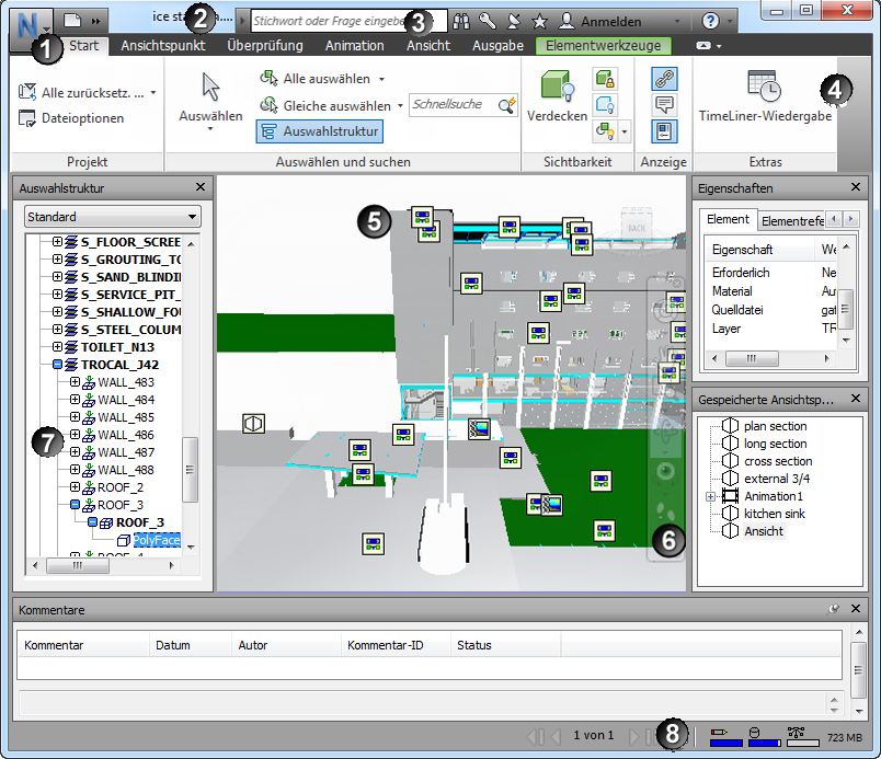

Navisworks-Benutzeroberfläche Navisworks Freedom-Benutzeroberfläche
1. Anwendungsschaltfläche und -menü5. Szenenansicht
2. Schnellzugriffs-Werkzeugkasten6. Navigationswerkzeuge
3. InfoCenter7. Fixierbare Fenster
4. Multifunktionsleiste8. Statusleiste
