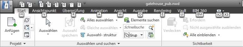

Anzeigen von Tipps zum Verwenden der Tastatur
  1. Drücken Sie die ALT-Taste.
    Anmerkung: Die Tipps zum Verwenden der Tastatur (Buchstaben oder Zahlen) werden auf dem Bildschirm neben dem entsprechenden Befehl oder Benutzeroberflächenelement angezeigt.

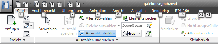

  2. Drücken Sie die angezeigte Zugriffstaste, um sofort den gewünschten Befehl aufzurufen oder das gewünschte Element der Benutzeroberfläche anzuzeigen.
    Beispiel: Wenn Sie die ALT-Taste und dann 1 drücken, wird eine neue Datei erstellt.
  3. Drücken Sie zum Ausblenden der Tastentipps die ALT-Taste erneut.
