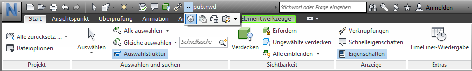

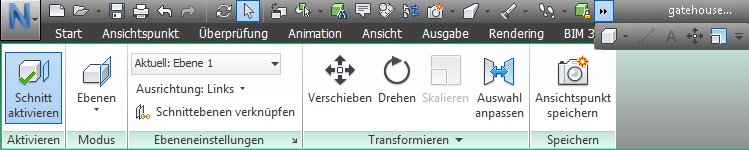

Der Schnellzugriff-Werkzeugkasten kann oberhalb oder unterhalb der Multifunktionsleiste positioniert werden. Sie können dem Schnellzugriff-Werkzeugkasten rechts neben den Standardbefehlen eine unbegrenzte Anzahl von Schaltflächen hinzufügen und Trennzeichen zwischen den Schaltflächen einfügen. Falls mehr Befehle enthalten sind, als im Werkzeugkasten angezeigt werden können, werden sie in einer Flyout-Schaltfläche angezeigt .
