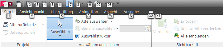

Navisworks bietet Zugriffstasten oder Tastentipps, sodass für die Interaktion mit dem Anwendungsfenster die Tastatur statt der Maus verwendet werden kann.
Tastentipps werden für das Anwendungsmenü, den Schnellzugriff-Werkzeugkasten und die Multifunktionsleiste bereitgestellt. Sie können weiterhin Tastaturkürzel im 'alten Stil' verwenden, wie etwa STRG+N zum Öffnen einer neuen Datei oder STRG+P zum Drucken der aktuellen Datei.
So zeigen Sie Tipps zum Verwenden der Tastatur an
  1. Drücken Sie die ALT-Taste.
    Anmerkung: Die Tipps zum Verwenden der Tastatur (Buchstaben oder Zahlen) werden auf dem Bildschirm neben dem entsprechenden Befehl oder Benutzeroberflächenelement angezeigt.
  2. Drücken Sie die angezeigte Zugriffstaste, um sofort den gewünschten Befehl aufzurufen oder das gewünschte Element der Benutzeroberfläche anzuzeigen.
    Beispiel: Wenn Sie die ALT-Taste und dann 1 drücken, wird eine neue Datei erstellt.
    Navisworks Navisworks Freedom
  3. Drücken Sie zum Ausblenden der Tastentipps die ALT-Taste erneut.
