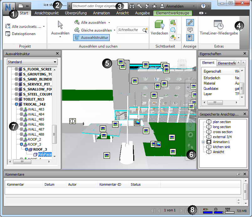

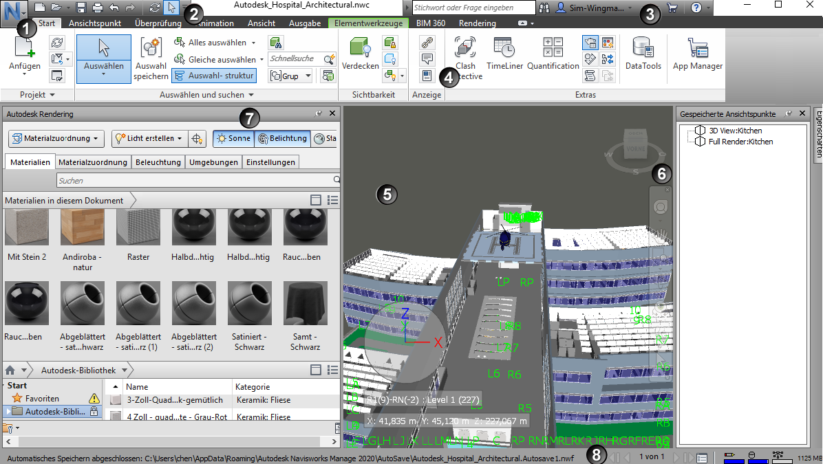

Die Benutzeroberfläche ist intuitiv und einfach zu erlernen und zu verwenden. Sie können die Oberfläche der Anwendung an Ihre Anforderungen anpassen. Beispielsweise ist es möglich, selten verwendete fixierbare Fenster auszublenden, damit die Benutzeroberfläche übersichtlich bleibt. Sie können in der Multifunktionsleiste und im Schnellzugriff-Werzeugkasten Schaltflächen hinzufügen und entfernen. Sie können auf die Standardbenutzeroberfläche ein anderes Thema anwenden.
Navisworks-Benutzeroberfläche Navisworks Freedom-Benutzeroberfläche
1. Anwendungsschaltfläche und -menü5. Szenenansicht
2. Schnellzugriffs-Werkzeugkasten6. Navigationswerkzeuge
3. InfoCenter7. Fixierbare Fenster
4. Multifunktionsleiste8. Statusleiste
