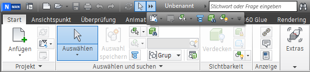

Der Schnellzugriff-Werkzeugkasten kann oberhalb oder unterhalb der Multifunktionsleiste positioniert werden. Sie können dem Schnellzugriff-Werkzeugkasten rechts neben den Standardbefehlen eine unbegrenzte Anzahl von Schaltflächen hinzufügen und Trennzeichen zwischen den Schaltflächen einfügen. Falls mehr Befehle enthalten sind, als im Werkzeugkasten angezeigt werden können, werden sie in einer Flyout-Schaltfläche angezeigt .

So fügen Sie Multifunktionsleisten-Schaltflächen im Schnellzugriff-Werkzeugkasten hinzu und entfernen sie
  1. Zeigen Sie die Registerkarte und die Gruppe mit der Schaltfläche, die Sie dem Schnellzugriff-Werkzeugkasten hinzufügen möchten, an.
  2. Klicken Sie mit der rechten Maustaste auf die Schaltfläche auf der Multifunktionsleiste, und klicken Sie auf Schnellzugriff-Werkzeugkasten hinzufügen.
  3. Um eine Schaltfläche aus der Symbolleiste für den Schnellzugriff zu entfernen, klicken Sie mit der rechten Maustaste auf die Schaltfläche und dann auf Aus der Symbolleiste für den Schnellzugriff entfernen.
So verschieben Sie den Schnellzugriff-Werkzeugkasten
  1. Klicken Sie auf die Dropdown-Schaltfläche Schnellzugriff-Werkzeugkasten anpassen .
  2. Wählen Sie entweder Unter Multifunktionsleiste anzeigen oder Über Multifunktionsleiste anzeigen.
    Tipp: Sie können auch mit der rechten Maustaste auf eine beliebige Schaltfläche im Schnellzugriff-Werkzeugkasten klicken und Schnellzugriff-Werkzeugkasten ober-/unterhalb des Menübands anzeigen auswählen.
