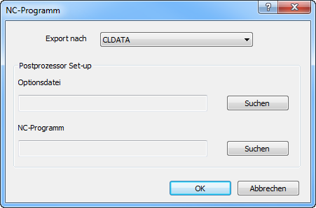

Setzen Sie den Dialog NC-Programm ein, um ein Element 'Delta-Transformation' in ein NC-Programm zu exportieren.
So exportieren Sie einen NC-Code:
  1. Klicken Sie im Dialogfeld Delta-Transformation auf die Schaltfläche Nach NC-Code exportieren . Der Dialog NC-Programm wird geöffnet.
  2. Wählen Sie eine Option aus der Liste Export nach aus. Wählen Sie:
    • CLDATA, um eine NC-Programmdatei anzulegen. Verwenden Sie die obere Suchen-Schaltfläche, um die PostProcessor-Optionsdatei auszuwählen, die für die verwendete Werkzeugmaschinen-Steuerung konfiguriert ist. Um den Namen der NC-Programmdatei einzugeben, verwenden Sie die untere Suchen-Schaltfläche.
    • einen Namen einer Vorlagedatei für die verwendete Werkzeugmaschinen-Steuerung, um eine NC-Programmdatei anzulegen.
  3. Klicken Sie auf OK, um das NC-Programm zu exportieren und schließen Sie den Dialog.
