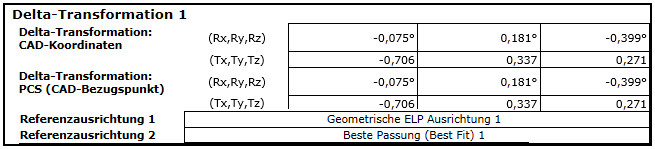

  11. Klicken Sie auf OK, um den Dialog zu schließen und das Element der Prüfsequenz hinzuzufügen. Die Informationen werden in den Registerkarten Info und Bericht angezeigt, zum Beispiel:
