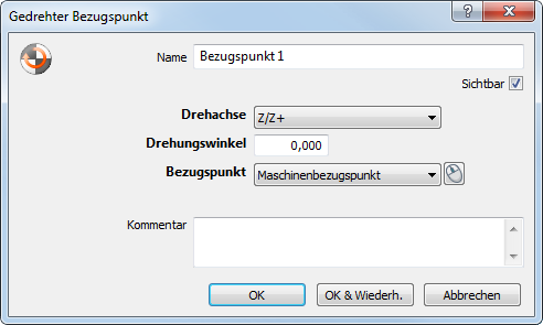

Verwenden Sie das Gedrehter Bezugspunkt-Element, um einen Bezugspunkt zu erstellen, indem ein bestehender Bezugspunkt in einem festgelegten Winkel um eine der Achsen gedreht wird.
Um einen gedrehten Bezugspunkt zu erstellen:
- Klicken Sie auf Ausrichtungen und Bezugspunkte-Registerkarte > Bezugspunkte-Gruppe > Gedreht.
- Geben Sie einen Namen für das Element ein. Der Name wird in der Prüfsequenz und in den Registerkarten Bericht und Info verwendet sowie immer dann, wenn andere Elemente sich auf das Element beziehen.
- Wenn Sie den Bezugspunkt in der CAD-Ansicht anzeigen möchten, wählen Sie das Sichtbar-Kontrollkästchen aus.
- Wählen Sie die Drehachse für den Bezugspunkt aus.
- Geben Sie den Drehungswinkel für den Bezugspunkt ein.
- Wählen Sie in der Bezugspunkt-Liste den Bezugspunkt aus, den Sie drehen möchten.
Klicken Sie auf
, um ein Element mithilfe der Maus aus der CAD-Ansicht auszuwählen.
- Geben Sie zusätzliche Informationen über das Element im Feld Kommentar ein.
- Klicken Sie auf OK, um das Element zu der Prüfsequenz hinzuzufügen.
