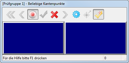

Wenn Sie eine Gruppe des Typs Freie Kantenpunkte mit einem KMM- oder Mobilgerät manuell prüfen, wechselt PowerInspect in den Vollbildmodus, und das Dialogfeld Freie Kantenpunkte wird angezeigt, sodass Sie die Punkte auf dem Bauteil messen können.
Der Dialog ist in drei Bereiche unterteilt:
Verwenden Sie die Schaltflächen auf der Symbolleiste, um Messungen aufzunehmen und andere Aktionen durchzuführen. Klicken Sie auf:
, um alle gemessenen Punkte zu löschen.
, um den zuletzt gemessenen Punkt zu löschen.
, um die gemessenen Punkte aufzuzeichnen und diese zu der Gruppe hinzuzufügen. Wählen Sie die Schaltfläche ab, um Punkte zu messen, ohne diese zu speichern.
, um die gemessenen Punkte zu speichern und den Dialog zu schließen.
, um den Dialog zu schließen und die Gruppe anzulegen, ohne Punkte zu speichern. Sie müssen die Gruppe später abspielen, um die Punkte zu messen.
, um die Messung zu speichern und den nächsten Kantenpunkt zu messen.
, damit CNC-Maschinen automatisch den Kantenpunkt messen, nachdem der anfängliche Flächenpunkt gemessen wurde. Verschieben Sie hierfür das Messgerät in eine Position, in der keine Hindernisse zwischen dem Messgerät und dem Kantenpunkt bestehen, und klicken Sie dann auf diese Schaltfläche. Klicken Sie auf OK, um die Messung zu vervollständigen.
, um die Messparameter zu ändern.
, um Ihre Messungen zu speichern und mit dem nächsten Sequenzelement fortzufahren, sobald Sie die erforderliche Anzahl von Punkten gemessen haben. Wählen Sie diese Schaltfläche ab, um die Messungen manuell zu akzeptieren.
