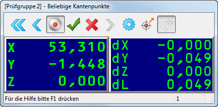

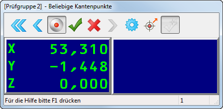

In der CAD-Ansicht wird ein gelbes Dreieck auf dem Teil angezeigt, um die Position anzuzeigen, an der Sie die Kante der Fläche messen sollten. Die Koordinaten des Punkts werden auf der linken Seite des Beliebige Kantenpunkte-Dialogs angezeigt.
Die Farbe des dL-Werts und das in der CAD-Ansicht gezeigte Dreieck zeigen an, ob sich der Punkt innerhalb der Toleranz (grün), unterhalb der Toleranz (blau) oder oberhalb der Toleranz (gelb) befindet.
