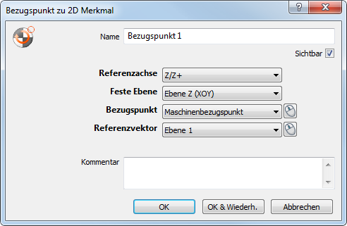

Verwenden Sie das Element Bezugspunkt zu 2D-Merkmal, um einen Bezugspunkt zu erstellen, indem eine Achse eines bestehenden Bezugspunkts so gedreht wird, dass diese parallel zum Vektor eines 2D-Merkmals liegt, das auf eine festgelegte Ebene projiziert wird.
So erstellen Sie einen Bezugspunkt, der zu einem 2D-Merkmal gedreht wird:
- Klicken Sie auf Ausrichtungen und Bezugspunkte-Registerkarte > Bezugspunkte-Gruppe > Zu 2D-Merkmal.
- Geben Sie einen Namen für das Element ein. Der Name wird in der Prüfsequenz und in den Registerkarten Bericht und Info verwendet sowie immer dann, wenn andere Elemente sich auf das Element beziehen.
- Wenn Sie den Bezugspunkt in der CAD-Ansicht anzeigen möchten, wählen Sie das Sichtbar-Kontrollkästchen aus.
- Wählen Sie in der Bezugspunkt-Liste den Bezugspunkt aus, den Sie drehen möchten.
Klicken Sie auf
, um ein Element mithilfe der Maus aus der CAD-Ansicht auszuwählen.
- In der Referenzachse-Liste wählen Sie die Bezugspunktachse aus, die Sie an dem projizierten Vektor ausrichten möchten.
- Wählen Sie in der Referenzvektor-Liste den Vektor aus, mit dem Sie den Bezugspunkt ausrichten möchten.
- Wählen Sie in der Feste Ebene-Liste die Ebene aus, auf die der Referenzvektor projiziert wird.
- Geben Sie zusätzliche Informationen über das Element im Feld Kommentar ein.
- Klicken Sie auf OK, um den Bezugspunkt zu der Prüfsequenz hinzuzufügen.
