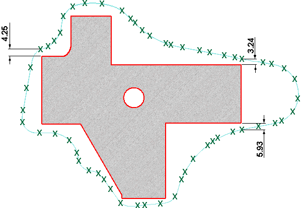

Verwenden Sie diesen Anpassungstyp, um zu überprüfen, dass ein unvollendetes Teil bis zum Modell verarbeitet werden kann. Wenn alle Punkte in der besten Passung über positive Abweichungen verfügen, befindet sich überschüssiges Material rund um das Modell, sodass das Teil erfolgreich bearbeitet werden kann. Falls einige Punkte über negative Abweichungen verfügen, ist nicht ausreichend Material vorhanden, um das Teil fertigzustellen.
In diesem Beispiel erzeugt die ursrpüngliche Ausrichtung die folgenden Abweichungen zwischen dem Modell (rot umrandet) und dem unvollendeten Teil (blau umrandet):
Durch die Anwendung einer Besten Passung mit MaxMin - Kleinste maximale Abweichung, wird die Ausrichtung so verändert, dass die Größe der niedrigsten Abweichung erhöht wird.
