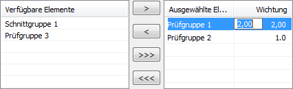

Standardmäßig hat jede Gruppe in der Liste Ausgewählte Elemente den gleichen Effekt auf die Anpassung. Um den Messungen einer Gruppe größeres Gewicht zu verleihen, klicken Sie auf die Gruppe, klicken Sie auf den Wichtungswert, und geben Sie dann einen Multiplikator in das Eingabefeld ein.
Wenn Sie zum Beispiel ein Gewicht von 2,00 für Prüfgruppe 1 eingeben, hat dies denselben Effekt wie die doppelte Eingabe jedes einzelnen Punkts in die Berechnung. Dies verdoppelt den Effekt der Gruppe in Bezug auf den Restfehler:
