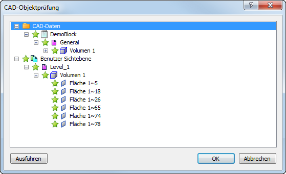

Verwenden Sie Tasterpfad-Registerkarte > Optionen-Gruppe > Option Prüfungsebenen, um anzugeben, welche CAD-Ebenen und -Objekte in die Kollisionsprüfung eingeschlossen werden sollen.
So legen Sie fest, welche CAD-Sichtebenen und -Objekte in der Kollisionsüberprüfung eingeschlossen werden:
, um die Ordner zu erweitern und die Ebene und das Objekt anzuzeigen, die Sie bearbeiten möchten.
zeigt an, dass der Eintrag in der Prüfung eingeschlossen ist.
zeigt an, dass der Eintrag von der Prüfung ausgeschlossen ist.
zeigt an, dass eine Elternebene eine Mischung aus ein- und ausgeschlossenen Einträgen enthält.
In unserem Beispiel sind Fläche 1~18 und Fläche 1~26 in Level_1 von der Kollisionsüberprüfung ausgeschlossen:
Sie können überdies über das Ein- oder Ausschließen von CAD-Ebenen und -Objekten in der Kollisionsüberprüfung unter Verwendung der CAD-Registerkarte entscheiden.
