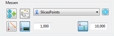

Verwenden Sie den Messen-Bereich des Prüfung-Dialogs, um den Messpfad festzulegen, der verwendet wird, um ein Merkmal zu messen.
Messstrategien und -verfahren
Prüfverfahren werden nach Strategie gruppiert. Die Messstrategie bestimmt, wie ein Tasterpfad erstellt wird, und das Prüfverfahren legt die Form des Pfads fest, der zum Messen des Elements verwendet wird. Wählen Sie ein Prüfverfahren für die folgenden Strategien aus:

Um die Parameter zum Steuern, wie der Tasterpfad berechnet wird, anzuzeigen oder zu ändern, klicken Sie auf die Schaltfläche Parameter

Tasterpfadversatz
Die Standardtiefe, in der ein Element gemessen wird, wird aus dem Tasterdurchmesser und der Dicke der Komponente berechnet. Um die Tiefe zu ändern, klicken Sie auf die Schaltfläche Tastertiefe

Sicherheitshöhe
Wählen Sie die Schaltfläche Sicherheitshöhe
aus, um die Sicherheitshöhe beim Messen des Merkmals festzulegen.
