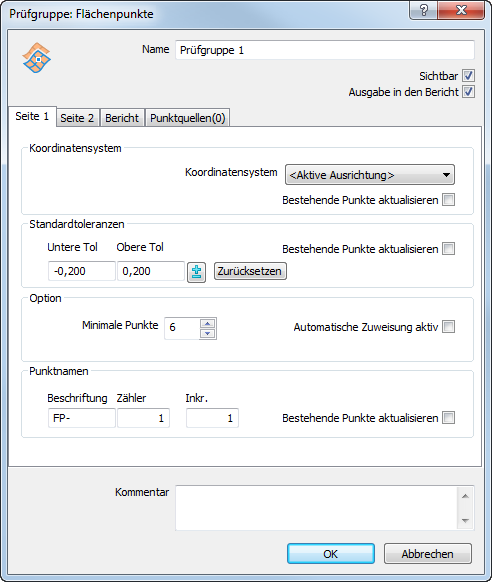

Verwenden Sie das Dialogfeld Prüfgruppe: Flächenpunkte, um die Details einer freien Flächengruppe festzulegen.
Um den Dialog zu öffnen, doppelklicken Sie auf den Namen der Gruppe im Sequenzbaum.
Der Dialog beinhaltet die folgenden Einstellungen:
Name - Geben Sie einen Namen für das Element ein. Der Name wird in der Prüfsequenz und in den Registerkarten Bericht und Info verwendet sowie immer dann, wenn andere Elemente sich auf das Element beziehen.
Sichtbar - Wählen Sie dieses Kontrollkästchen aus, um das Element in der CAD-Ansicht anzuzeigen.
Ausgabe in den Bericht - Wählen Sie dieses Kontrollkästchen aus, um das Element in den Bericht aufzunehmen.
Koordinatensystem - Wählen Sie die Ausrichtung aus, zu der die Messungen des Elements im Bericht ausgegeben werden sollen.
Um die Ausrichtung während der Prüfung festzulegen, wählen Sie <Aktive Ausrichtung> aus. Sie können die Ausrichtung anschließend aus der Aktive Ausrichtung-Liste auswählen, oder indem Sie der Prüfsequenz ein Element Aktive Ausrichtung hinzufügen.
Bestehende Punkte aktualisieren - Wählen Sie dieses Kontrollkästchen aus, um das ausgewählte Koordinatensystem auf bereits in der Gruppe vorhandene Elemente anzuwenden.
Standardtoleranzen - Geben Sie die Maximalabstände von der Sollfläche ein, in denen Punkte sich innerhalb der Toleranz befinden. Wählen Sie das Kontrollkästchen Bestehende Punkte aktualisieren aus, um die Regeln auf bereits in der Gruppe bestehende Punkte anzuwenden.
Wählen Sie Zurücksetzen aus, um zu den Standardwerten zurückzukehren, die im Messparameter-Dialog festgelegt sind.
Option - Geben Sie die Minimalen Punkte ein, die benötigt werden, um das Merkmal zu messen. Die Gruppe wird solange als ungemessen behandelt, bis zumindest die festgelegte Anzahl von Punkten gemessen ist. Wählen Sie Automatisch Annehmen aktiv aus, um die Punkte zu speichern, sobald Sie die vorgegebene Anzahl von Punkten gemessen haben. Diese Einstellung ist nicht verfügbar, wenn Sie einen Tasterpfad für die Gruppe festlegen.
Punktnamen - Geben Sie ein Label, einen Zähler und Inkr. ein, um die Benennung der Punkte, die der Gruppe hinzugefügt werden, zu steuern. Wählen Sie das Kontrollkästchen Bestehende Punkte aktualisieren aus, um die Regeln auf bereits in der Gruppe bestehende Punkte anzuwenden.
Wenn Sie die Labels auf dem Namen der Fläche, auf die die Punkte projiziert werden, basieren möchten, wählen Sie das Kontrollkästchen Verwende Projektionsfläche als Präfix für Punktnamen auf der Flächenprüfung-Seite des Optionen-Dialogs aus.
Wählen Sie das Bestehende Punkte aktualisieren-Kontrollkästchen aus, um die Änderungen auf existierende Punkte in der Gruppe anzuwenden. Zum Beispiel:
Kommentar - Geben Sie beliebige Anmerkungen und Zusatzinformationen über die Gruppe ein.
Standard Versatz - Geben Sie einen Wert ein, um die Flächenstärke zu kompensieren. Dieser Wert kann als Ausgleich für eine Blechdicke (normalerweise ein positiver Wert) oder für den Funkenspalt einer Elektrode (normalerweise ein negativer Wert) verwendet werden. Der Versatz wird senkrecht zu der Fläche an dem gemessenen Punkt angewendet, mit positiven Werten in Richtung des Tasters.
Wählen Sie das Kontrollkästchen Bestehende Punkte aktualisieren aus, um den Versatz auf bereits in der Gruppe bestehende Punkte anzuwenden. Wählen Sie Zurücksetzen aus, um zu den Standardwerten zurückzukehren, die im Messparameter-Dialog festgelegt sind.
