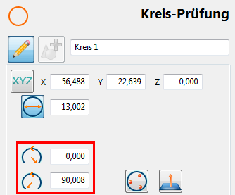

Wenn Sie beispielsweise den folgenden Bogen aus einem CAD-Modell auswählen:
PowerInspect zeigt die Sollwerte für Anfangs- und Endwinkel im Dialogfeld Kreis-Prüfung an:
