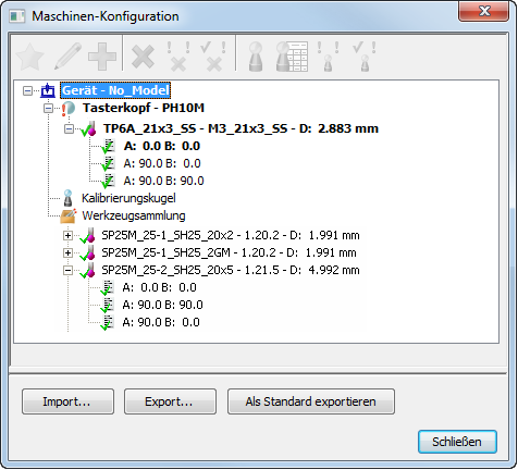

Im Dialogfeld Maschinen-Konfiguration werden Konfigurations- und Kalibrierungsdetails des Messgeräts angezeigt, für die PowerInspect aktuell konfiguriert ist. Zum Beispiel:
Setzen Sie die Symbolleiste und die erweiterbaren Bereiche des Dialogs ein, um:

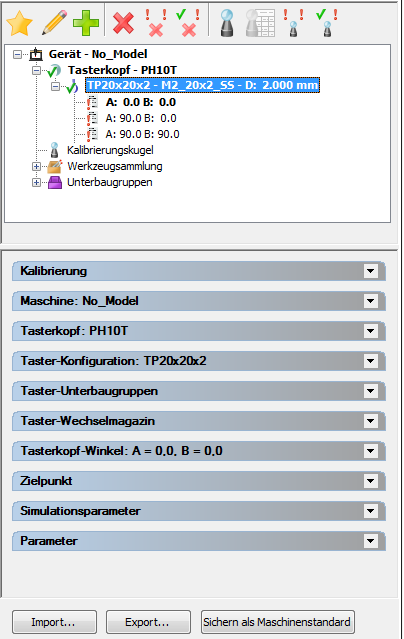

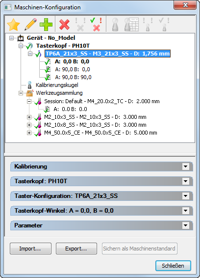

Im Dialogfeld Maschinen-Konfiguration werden Konfigurations- und Kalibrierungsdetails des Messgeräts angezeigt, für die PowerInspect aktuell konfiguriert ist. Beispiel
Wenn PowerInspect nicht mit dem Messgerät verbunden ist, werden in dem Dialogfeld keine Informationen angezeigt, da die Details des Messgeräts auf dem I++ Server gespeichert sind.
Wenn PowerInspect mit dem Messgerät verbunden ist, werden in dem Dialogfeld die Informationen angezeigt, die auf dem I++ Server festgelegt wurden, und der Kalibrierstatus der Tasterpositionen wird angezeigt, indem eine
(kalibriert) oder
(nicht kalibriert) Markierung für jedes Element in der Liste verwendet wird.
