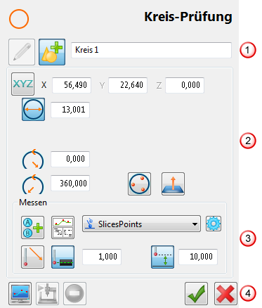

Wenn die Messpfade erzeugen-Schaltfläche in der Merkmale-Registerkarte abgewählt ist und Sie ein Element erstellen oder auswählen, das einen Messpfad enthält, zeigt die Merkmale-Registerkarte den Prüfung-Dialog für dieses Element an. Verwenden Sie diesen Dialog, um die Messdetails des Elements anzusehen und zu ändern, und um den Messpfadtyp festzulegen, mit dem Sie das Element messen möchten.
Das angezeigte Dialogfeld hängt vom Typ des ausgewählten Elements ab. Die für ein Element verfügbaren Optionen hängen vom Typ der Maschine ab, für die Sie die Prüfung erstellen. In diesem Beispiel ist das Dialogfeld dargestellt, das angezeigt wird, wenn Sie ein Kreiselement zur Prüfung auf einer CNC-Maschine erstellen oder bearbeiten.
Jeder Dialog enthält die folgenden Bereiche:
Name und Modus – Gibt den Namen des Elements an.
Parameter – Legt ausgewählte Parameter wie Sollwerte, Start- und Endwinkel für das Element fest und ob das Merkmal innen oder außen gemessen wird. Die angezeigten Parameter hängen vom Typ des ausgewählten Elements ab.
Messen – Legt fest, wie der Tasterpfad für das ausgewählte Merkmal erstellt wird und wo die Tasterpunkte in dem Pfad positioniert werden.
Symbolleiste – Verwenden Sie diese Schaltflächen, um einen Tasterpfad zu simulieren, Punkte vom Pfad zu löschen und Änderungen des Elements zu speichern oder abzubrechen.
Klicken Sie auf
, um das ausgewählte Element zu aktualisieren, und auf
, um ein neues Element des ausgewählten Typs zu erstellen.
