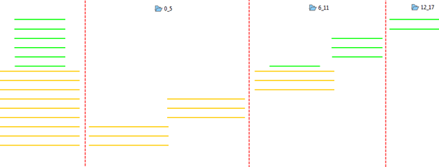

Das Beispiel unten zeigt zwei Werkzeugwege mit:
- Aufteilungen in jedem dritten Layer-Band.
- Maximal zwei Aufteilungen in jedem Ordner.
Die erste Aufteilung im Ordner 6_11 enthält die Layer-Bänder 6-8 und umfasst Bahnen aus beiden Werkzeugwegen. Dies liegt daran, dass die Bahnen dieser Werkzeugwege beide das achte Layer-Band schneiden.
Der letzte Ordner heißt 12_17, was angibt, dass er Bahnen aus den Layer-Bändern 12 bis 17 umfassen kann, jedoch enthalten die Layer-Bänder 14 bis 17 keine Bahnen.
