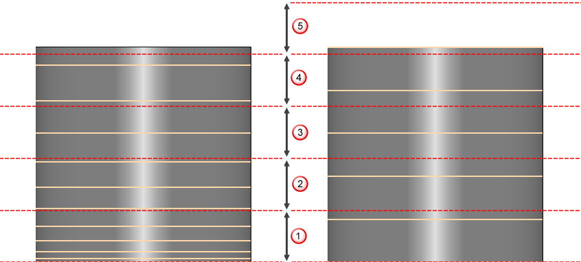

Layer-Bänder dienen zum Erstellen eines gemeinsamen Layer-Index für mehrere Features. Dies ermöglicht das Gruppieren der Werkzeugwegbahnen verschiedener Features, die Material in unterschiedlichen Aufmaßbereichen oberhalb der Basisfläche ablegen.

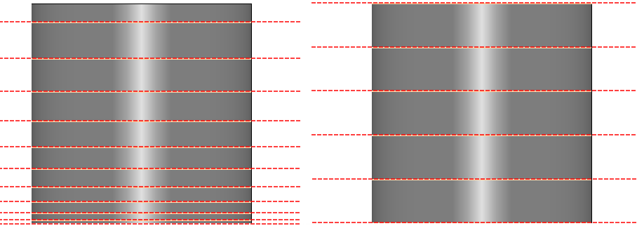

Wenn ein Werkzeugweg erstmalig berechnet wird, wird jeder Layer entsprechend den aufeinanderfolgenden Durchläufen über der Basisfläche in Layer-Bändern indiziert. In diesem Zustand entsprechen Aufmaß und Indizes der einzelnen Layer-Bänder denen der physischen Layer.
Nachdem ein Werkzeugweg berechnet wurde, können Sie das Aufmaß der Layer-Bänder ändern und diese bezüglich einer gemeinsamen Basisfläche neu indizieren. Dies führt dazu, dass die einzelnen Layer-Bänder unterschiedlich viele physische Layer enthalten.
Wenn Sie Ihre Werkzeugwegbahnen in Layer-Bändern gruppiert haben, können Sie die ursprünglichen Werkzeugwege nach Layer-Bändern in neue Werkzeugwege aufteilen. Auf diese Weise können Sie die Werkzeugwege so anordnen, dass das Material bei den Durchläufen in den einzelnen Layer-Bändern (für alle Objekte) abgelegt wird, bevor mit dem nächsten Layer-Band fortgefahren wird.
