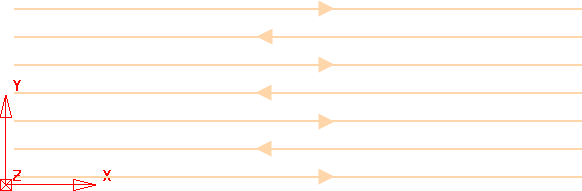

Sie können die Richtung der Werkzeugwegsegmente innerhalb von Layern umkehren. Das Abwechseln der Ablegungsrichtung kann die Ansammlung von Material an einem Ende eines Layers verringern.
  1. Klicken Sie auf Additiv-Registerkarte > Beim Ändern-Gruppe > Layer umkehren.
  2. Geben Sie im Dialogfeld Layer umkehren an, Was zu ändern ist. Folgendes steht zur Wahl:
    • Gesamter Werkzeugweg, um Ihre Änderungen auf den gesamten Werkzeugweg anzuwenden.
    • Layer-Bereich, um Ihre Änderungen auf eine Auswahl von Layern im Werkzeugweg anzuwenden. Geben Sie die Layer-Band-Indizes in die Felder Von und Bis ein.
  3. Geben Sie im Bereich Was umzukehren ist an, welche Segmente für Ihre Auswahl umgekehrt werden. Folgendes steht zur Wahl:
    • Alle Segmente innerhalb eines Layers, um die Richtung eines jeden Segments in einem Layer umzukehren.
    • Alternative Segmente innerhalb eines Layers, um die Richtung jedes zweiten Segments in einem Layer umzukehren.
    • Alle Segmente innerhalb sich abwechselnder Layer, um die Richtung eines jeden Segments in jedem zweiten Layer umzukehren.
