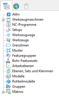

Der Papierkorb
im Explorer enthält gelöschte PowerMill-Elemente (z. B. Werkzeugwege).
Beim Starten von PowerMill ist der Papierkorb leer.
Gesperrte Elemente können nicht gelöscht werden. Wenn Sie es versuchen, zeigt PowerMill eine Fehlermeldung ähnlich der folgenden an:
Gelöschte Elemente im Explorer werden in den Papierkorb verschoben.
Klicken Sie im Papierkorb mit der rechten Maustaste auf ein Element, um die verfügbaren Optionen anzuzeigen.
Löschen – Klicken Sie, um das gewählte Element endgültig zu löschen.
Wiederherstellen – Klicken Sie, um das gewählte Element zurück in den Explorer zu verschieben.
Klicken Sie mit der rechten Maustaste auf ein Elementgruppe, um Optionen zum Wiederherstellen oder Löschen aller einzelnen Elemente anzuzeigen. Beim Wiederherstellen von Elementen, die mit anderen Elementen verbunden sind, werden die verbundenen Elemente ebenfalls wiederhergestellt.
Um den Speicherbedarf von PowerMill zu reduzieren, sollten Sie den Papierkorb in regelmäßigen Abständen leeren.
