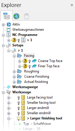

Der Explorer zeigt die Elemente an, die in einem PowerMill-Projekt verwendet werden. (Der Begriff Element bezieht sich generell auf alle Einträge im Explorer.) Die Elemente im Explorer sind nach Typ gruppiert. Werkzeugwege werden beispielsweise im Zweig Werkzeugwege und Werkzeuge im Zweig Werkzeuge zusammengefasst. Da ein PowerMill-Projekt häufig viele Elemente enthält, wird im Explorer ein Aktiv-System
angewendet, um anzugeben, welche Elemente fokussiert sind.
Doppelklicken Sie auf ein Element, um es zu aktivieren (klicken Sie auf das Symbol des Elements, nicht auf den Namen). Das neue aktive Element wird fett angezeigt, und es steht eine spitze Klammer (>) davor.
Jeder Zweig kann immer nur über ein aktives Element verfügen.

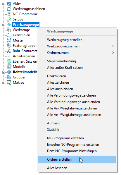

Sie können Ordner innerhalb aller Explorer-Elemente erstellen, sie sind jedoch wahrscheinlich zum Organisieren von Werkzeugen und Werkzeugwegen vom größten Nutzen.
Ordner erstellen – Wählen Sie dies, um einen Ordner mit der Bezeichnung Ordner1 zu erstellen. Sie können diesen Ordner ganz normal umbenennen und Elemente eines bestimmten Typs in den Ordner ziehen und ablegen (z. B. Werkzeugwege in einen Werkzeugwegordner).

Es gibt zwei Arten von Kontextmenüs im Explorer: allgemeine Kontextmenüs und spezifische Kontextmenüs. So zeigen Sie die Kontextmenüs an
Allgemein – Klicken Sie mit der rechten Maustaste auf den Titel eines Elementzweigs. Die Menüoptionen gelten für alle Elemente im betreffenden Zweig.
Speziell – Klicken Sie mit der rechten Maustaste auf ein einzelnes Element. Die Menüoptionen gelten nur für das betreffende Element.
