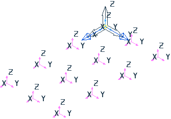

Diese Arbeitsebenenumformung verfügt über 3 Zeilen und 4 Spalten:
