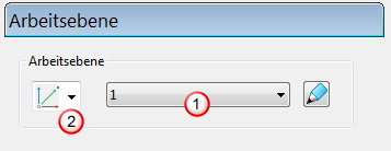

So legen Sie die Arbeitsebene eines Setups fest
Die mit einem Setup verbundene Arbeitsebene wird für das Rohteil des Setups verwendet und automatisch auf im Setup neu erstellte Werkzeugwege angewendet. Wenn ein Setup aktiviert ist, wird die Arbeitsebene des Setups aktiviert.
  1. Aktivieren Sie das Setup.
  2. Klicken Sie auf Setup-Registerkarte > Ändern-Gruppe > Einstellungen.
  3. Wählen Sie im Dialogfeld Setup die Option Arbeitsebene aus der Listenansicht aus, um die Seite Arbeitsebene anzuzeigen.
  4. Wählen Sie auf der Seite Arbeitsebene eine Arbeitsebene aus der Liste aus.
  5. Wenn Ihr Projekt keine Arbeitsebenen enthält, wählen Sie eine Option aus der Liste zur Arbeitsebenenerstellung , um eine Arbeitsebene des ausgewählten Typs zu erstellen.
  6. Wenn Sie die ausgewählte Arbeitsebene bearbeiten möchten, klicken Sie auf , um die Registerkarte Arbeitsebenen-Editor anzuzeigen.
