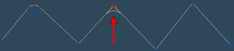

Wir beginnen mit dieser Kurve:

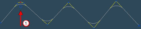

Auswahl eines Punkts und Eingabe eines Radius ergeben:

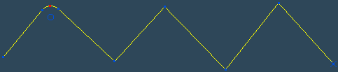

Die Eingabe eines Radius auf der Gewählte-Registerkarte ergibt:

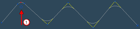

Die Eingabe eines Radius auf der Alle Unstetigkeiten-Registerkarte ergibt:
Die Verrundung an der Position
wird nicht geändert.
