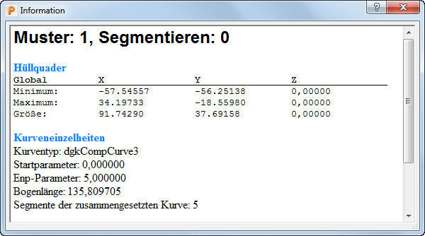

- Eigenschaften – Wählen Sie diese Option, um die Grenzen, den Typ und die Referenzpunkte der Kurve anzuzeigen.
Muster – Zeigt den Namen des Musters an, in diesem Fall Input curves.
Segmentieren — Zeigt die Eigenschaften dieses Segments an. In diesem Fall das erste Segment.
