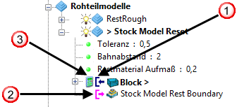

Rohteilmodelle werden im Explorer folgendermaßen dargestellt:
– Zeigt ein Element an, das in der Rohteilmodellberechnung verwendet wird.
– Zeigt ein Element an, das das Rohteilmodell referenziert.
– Zeigt an, dass der Rohteilmodell-Status berechnet werden muss.
