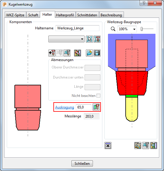

Auskragung — Geben Sie einen Wert ein, um festzulegen, wie weit der Fräser aus dem Werkzeughalter herausragt. Eine negative Auskragung ist möglich, damit sich der Schneidebereich des Werkzeugs oberhalb einiger der Halterelemente befindet. Dies ist nützlich, wenn Sie ein Schleifrad verwenden, bei dem sich die Sicherungsbleche und Sicherungsmuttern unterhalb des schneidenden Teils des Werkzeugs befinden.
Auskragung — Klicken Sie, um den minimalen Auskragungswert automatisch basierend auf dem Halterprofil zu berechnen.
In diesem Fall kollidiert der Werkzeughalter bei einer Auskragung von 65 mit dem Modell:

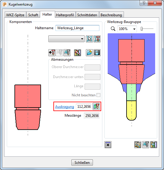

Wenn Sie auf
klicken, wird die kleinste Auskragung berechnet, um Kollisionen zu vermeiden:
Bei der Kollisionsprüfung zeigt PowerMill die empfohlene Auskragungslänge als Kommentar an.
